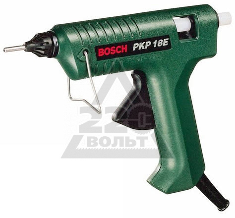

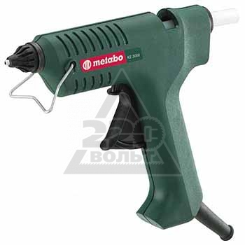

, или . Метабовский соплеган мне даже больше понравился - греется быстрее, правда у боша хобот длиннее (иногда полезно - можно в щёлку накатить соплей). Хотя на самом деле хоботы у них сменные и кажись взаимозаменяемые.
ЗЫ у дешёвых частенько сопли через задницу лезть начинают, при недогреве и сильном нажатии, да и триппером страдают - приходится подкладывать под кончик какой-нить памперс.
