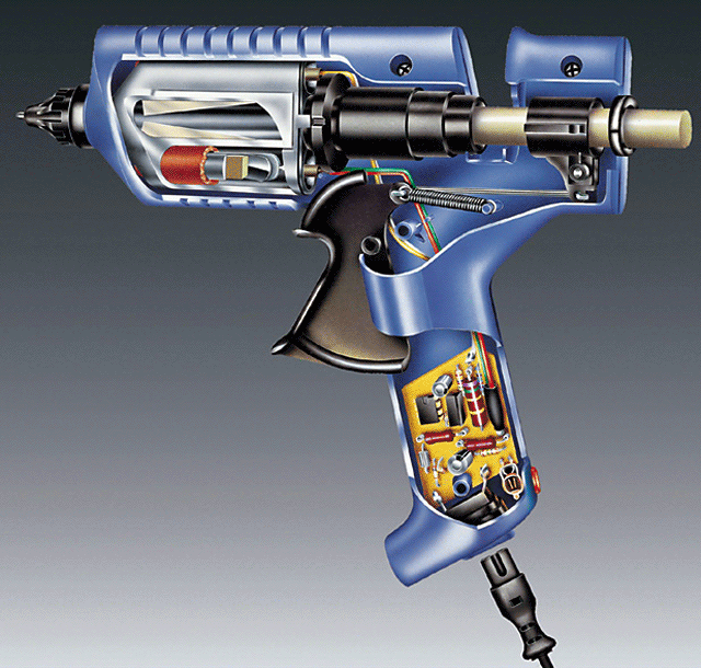

Вообщем бобик сдох! Хватило на неделю! Спалили около сотни стержней.
Со временем девочки начали жаловаться на то, что якобы курок продавливающий стержень в печку - стал нажиматься с бОльшим усилием. Потом опять нормально, затем опять хреново и т.д. до тех пор пока клей не попер изо всех щелей!
В гарантийной мастерской сказали что случай не гарантийный, потому как нам не удалось замаскировать следы вскрытия.
Диагноз - порвался лепесток-диафрагма. Из за того, что якобы какой то придурок пытался вытащить стержень во время работы... т.е. потянули в обратную сторону.
Ремонт такой неисправности стоит дороже пистолета в 2 раза.
Говорят, что случай редкий.
млин
а так все хорошо шло... все были от пистолета в восторге.
Собираюсь купить пистолет ещё раз. И вот сижу и думаю... тот же брать или экспериментировать с другим пистолетом..............
Старый 03.10.2011, 18:23   #34
По умолчанию Re: клеевой пистолет?
Теперь можно метабовский попробовать...
ЗЫ да, кетайцы брак делать еще не разучились.
Можно еще попробовать.
Нажмите на изображение для увеличения Название: GLuematic_pic1.gif Просмотров: 194 Размер:	171.2 Кб ID:	12455
